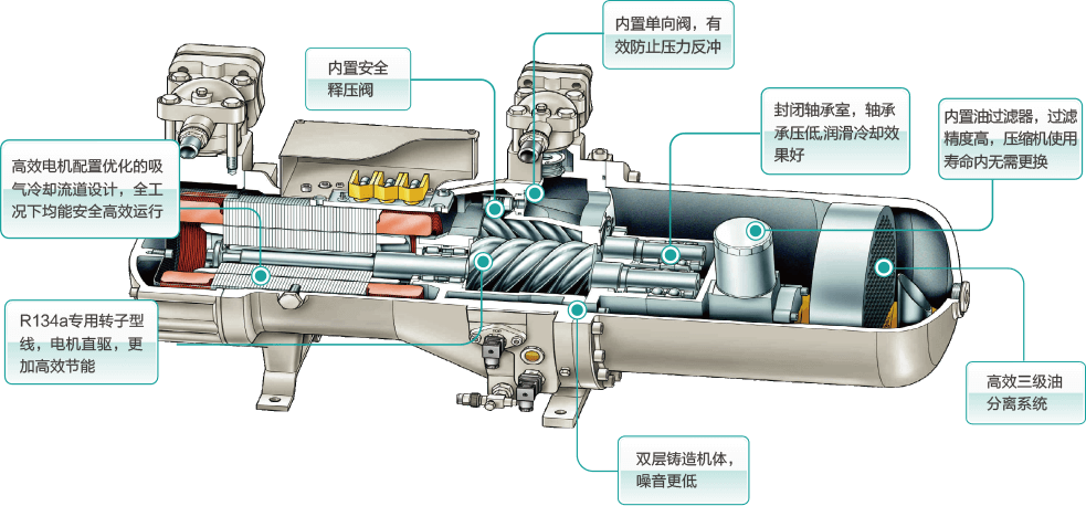

海信螺杆式水冷冷水机组Hi-SC S系列采用成熟的双螺杆压缩技术,压缩机运转部件少,可靠性高。

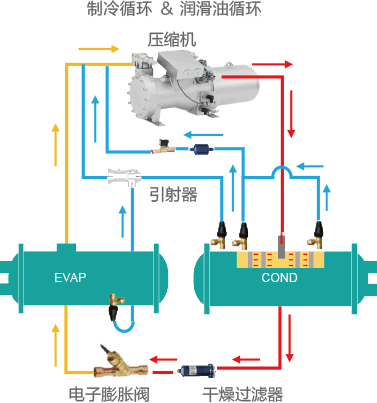

采用三级回油管理技术,在确保压缩机有足够的油供应、满足压缩机转子及轴承良好的润滑和冷却密封的同时,避免过多的油进入系统导致换热器换热效率降低,确保系统稳定高效的运行。
压缩机内置油分离器,转子压缩后的油和气态冷媒混合物经压缩机内置油分离器分离后,冷媒中油含量大幅降低。
压缩机排出的含有少量润滑油的冷媒经过冷凝器内置二级油分离器;绝大多数润滑油会经油分底部回油管回到压缩机。

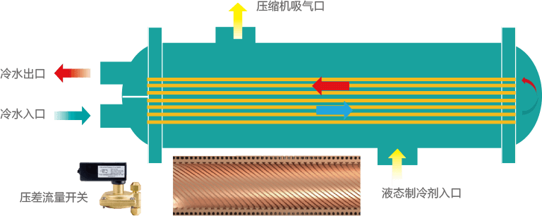

极少量的润滑油随冷媒进入系统后,滞留在蒸发器内,此时,第三级引射回油会将润滑油完全泵回至压缩机。

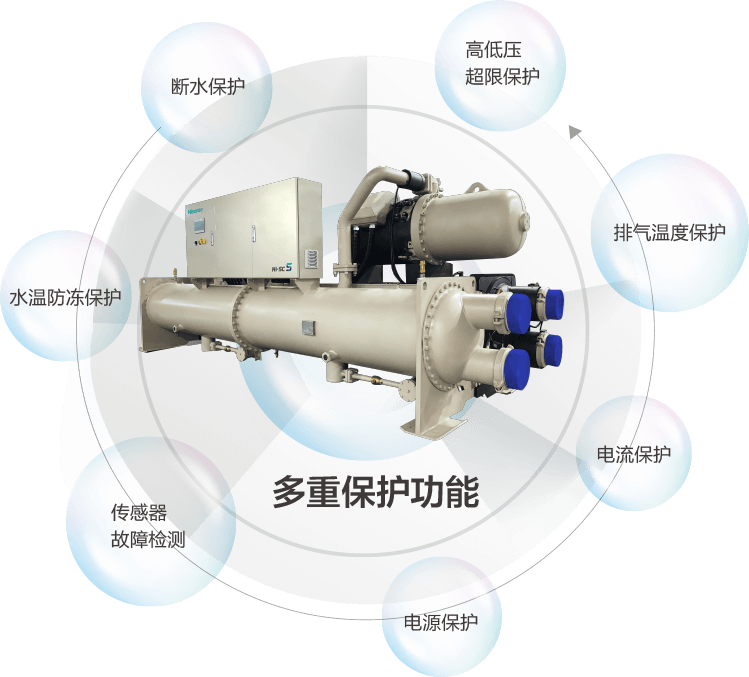

机组拥有水温防冻保护、断水保护、高压保护、低压保护、过电流保护、电源保护、排气温度保护、传感器故障检测等保护控制,确保机组在复杂的运行环境中安全运行。
